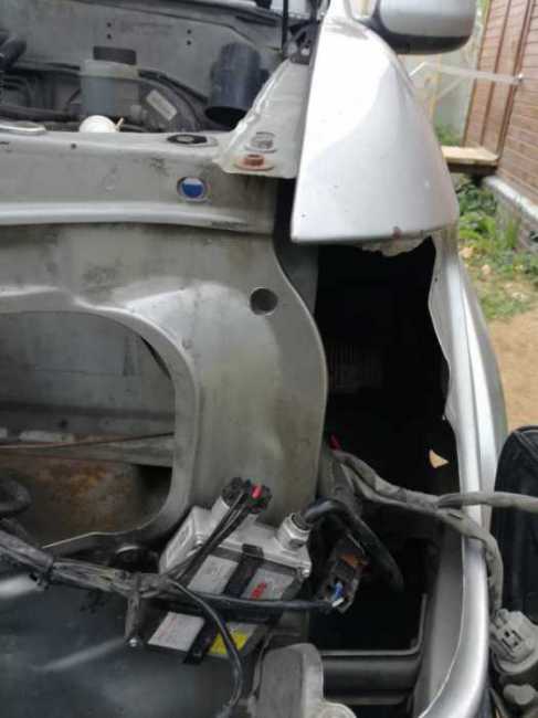

Вроде бы казалось все просто, пока не посмотришь на фару и на место, где она регулируется по высоте.
Между фарой и кузовом очень мало места и электромотор там установить не выйдет!
Фара регулируется по высоте в верхней внешней точке, и она целиком двигается вверх и вниз, тем самым регулируя пучек света.
Пришлось подумать.
Придамалось все само, когда снял габарит.
Можно установить мотор рядом с габаритом, просверлить дырку для тяги, удленнить ее и прикрутиь к резьбе фары.

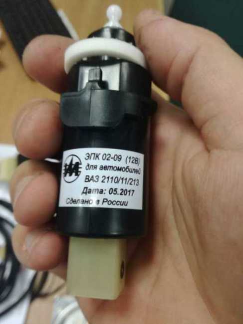

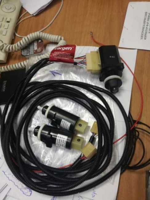

Решено заказать вот такой корректор в сборе. стоить на данный момент около 2500р
ЭМКФ-11

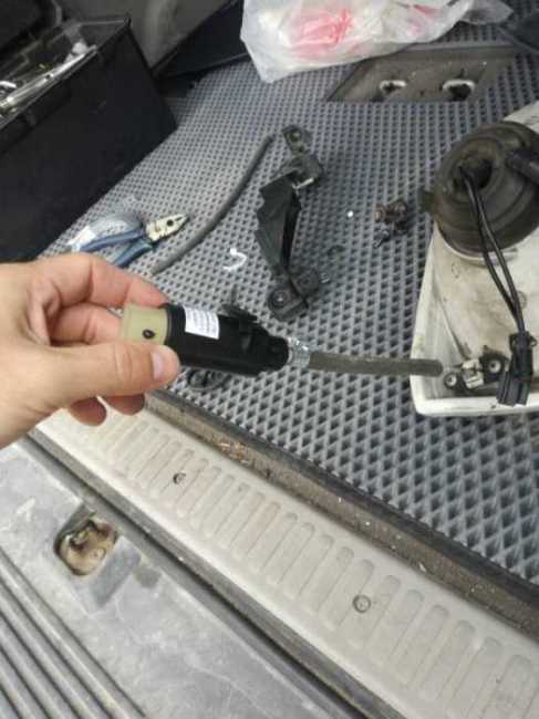

Пришел корректор в сборе. Выглядит так:

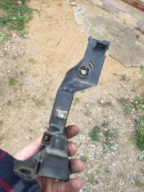

Берем, снимаем габарит, снимаем фару, с фары откручиваем пластиковый кронштейн
и рассверливаем дырку по всему диаметру:
Берем и сверлим дырку в телевизоре
Покупаем бензошланги и хомуты! Бензошланг накручиваем на болт регулятора высоты фары, примеряем по месту, отрезаем лишнее, внутрь наливаем жидких гвоздей и запихиваем шуруп со спиленной головкой, оставляем дырку около 1 см для запихивания головки моторчика регулятора!
Сверлим дырки, Прикручиваем моторы, крепим шланг стяжками к шару!
И так делаем с другой стороной!

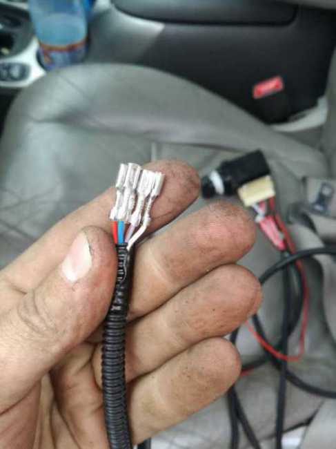

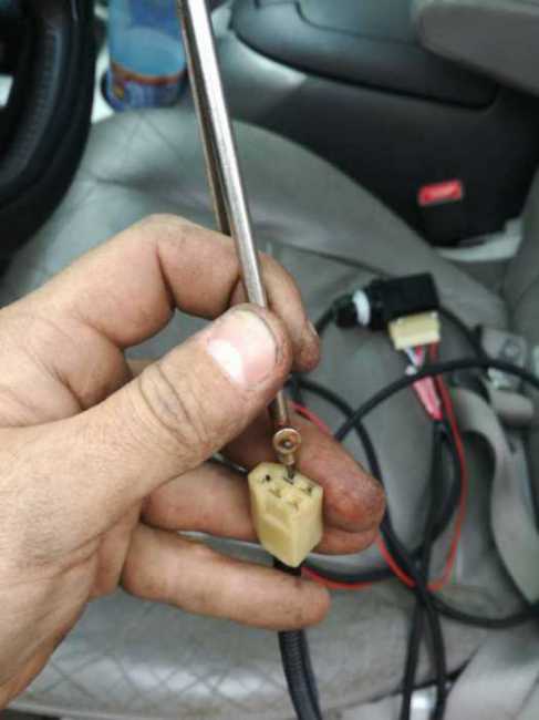

Далее тянем косу (проводку). Разбираем разъемы моторов, и запоминаем какой провод куда!
Из под капота просовываем протяжку в салон, крепим изолентой и тянем на себя!
Пропихиваем проводка в крыло, вытаскиваем рядом с мотором и собираем разъемы!

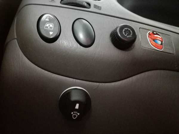

Сверлим дырку для блока регулировки, и устанавливаем его:
Все!

Пару вопросов: Где на пластиковом рычаге дыру рассверливал, Зачем саморез и можно фотку установленной фары без поворотника сделать? Если не лень конечно. А иак прикольно, молодец.

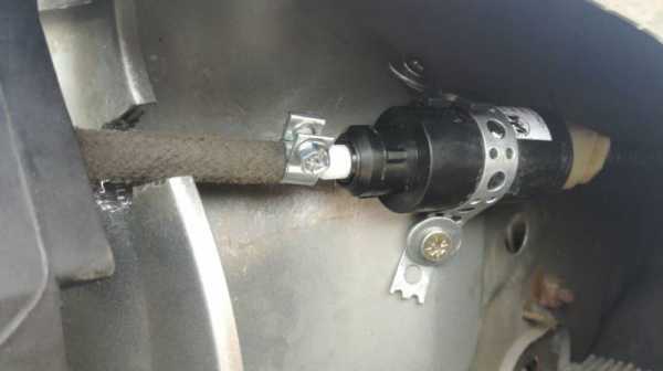

На фото круглая большая дырка наверху.. там стояла сама регулировочная фиговина.. ее крутишь и болт двигал фару., теперь там высверлено и шланг проходит сквозъ эту дырку. и идет на регулятор
Изменил трубочки резиновые, на жесткое соединение! Выточил на заводе.
Берем стержень фары и гнем, для того чтобы запараллелить с нашей жесткой направляющей
Вот так она будет выглядеть на фаре:
Выпилил вот такую штуку, внутри резъба
Вырезал кусок шпильки, на торце сделал под плоскую отвертку.
Одел на корректор, закрутил этот кусок шпильки и убрал тем самым люфт на шаре корректора.
Нарутил на фару и вот что вышло!
Работает прекрасно, все жестко, никаких болтаний и люфтов.
