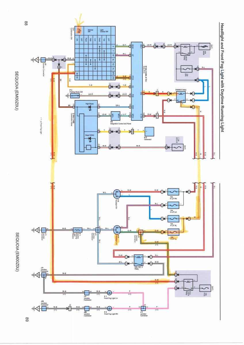

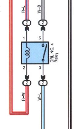

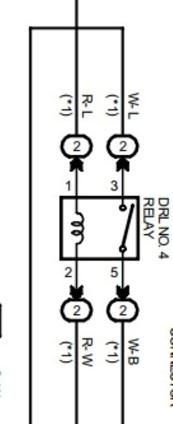

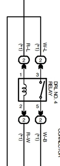

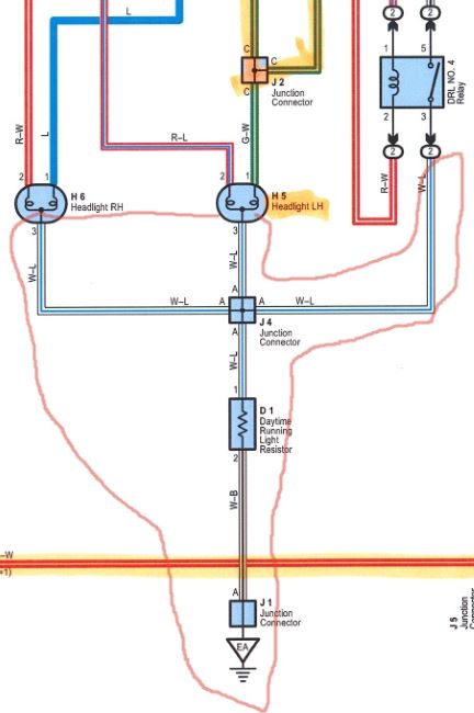

Пояснения
Штатное реле управляется по минусу, но если штатное реле оставить на месте, и в режиме когда ДХО отключено, то потенциал будет на обеих ногах реле. Вот схема для модели 2005 г.в. Цвета проводов – смотрим запоминаем. 2005 г.в. 2001 г.в. — цвета проводов такие же. 2003 г.в. — цвета проводов такие же. ДХО на дальнем или ближнем определяется исключительно мультиплексом (вот вам и США/Канада), так как минус и у ближнего и у дальнего (спирали) общий, он же, "–" минус, через резистор подключается. Выводы: Вариант №1 – по схеме Александра Вариант №2 (если выходит так, как описано выше) – с реле ДХО нужно только 85 контакт притащить и постоянный плюс 86 просто на массу. P.S.: после опроса еще один владелец канадки подтвердил, что в режиме ДХО у него горит ближний. |

Отличие от схемы Александра в первом сообщении: У меня на 86 и 85 контактах было 12 вольт плюс. 86 закинул на массу и все заработало. Машина Канада! Забыл написать постоянный плюс бело зеленый. |

Метод №2
Красный с синей полоской — на 85 контакт реле. Красный с белой полоской — 86. Все по мере производства. Постоянный плюс взял оттуда же. |

Информация для желающих вернуть штатный режим ДХО (автомобили оборудованные системой Daylight - свет в пол накала после поворота ключа зажигания), который приходится отключать после установки светодиодных ламп или линз.
Схема любезно предоставлена Александром. ![]() |
