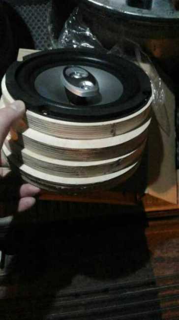

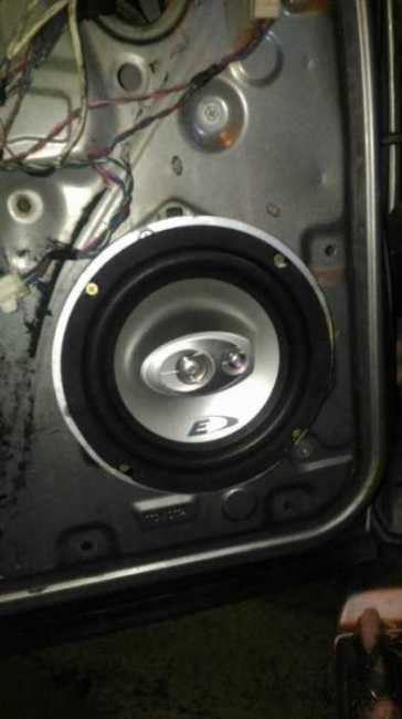

Решил поменять передние динамики в связи с заменой ГУ ! Передние динамики у нас имеют импеданс 2 Ом а пищалка верхняя и задние динамики 4 Ом ! Новое ГУ рассчитано под динамики 4 Ом  по этому решил поменять передние динамики ! В штатные пластиковые подиумы подобрать прям в размер очень сложно т.к. Размер редкий 18 см ! По этому было принято решение демонтировать штатные подиумы , и на его место поставить проставочные кольца нужного размера ! Динамики были выбраны типоразмером 20 см Alpain SXE-2035S ! Посадочные внутренние размеры у них 182х76 мм ! Кольца требуются 182 мм внутренний , 222 мм внешний и 30 мм толщина !

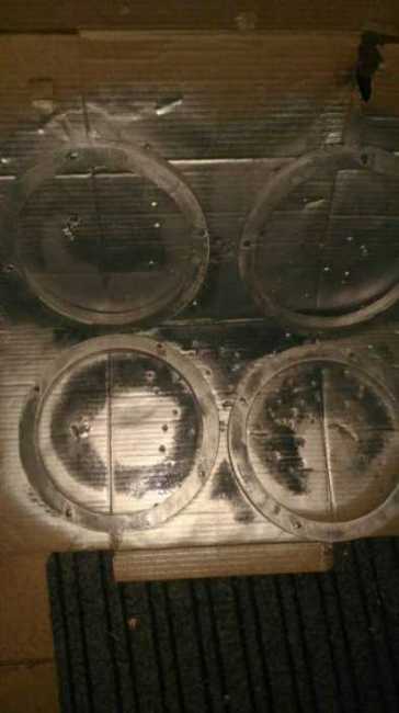

кольца из фанеры по этому решил их покрасить подручными средствами

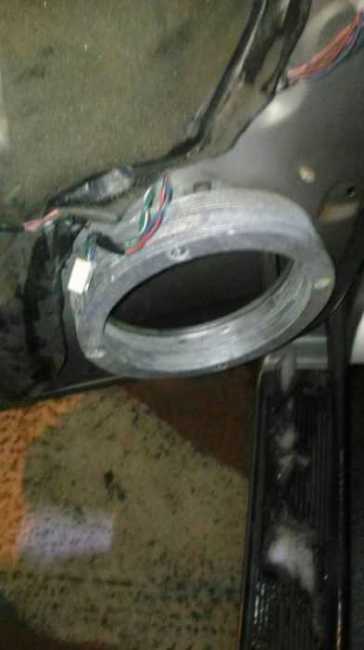

крепим кольца винтами потай 6х60 мм
и крепим динамики саморезами по дереву к кольцам

Кольца 3 см вызваны тем что глубина посадочная 76 мм у динамика который я ставил а расстояние от металла до опущенного стекла порядка 5-5.5 см ... ! Если ставить динамики не 20 см а 16-17 см то и глубина у них меньше по идее должна быть но опять же надо мерить и смотреть т.к. они все разные ...

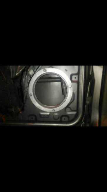

Вырез под динамик в железе двери диаметром 18 см !
