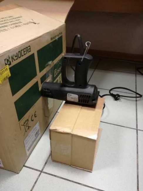

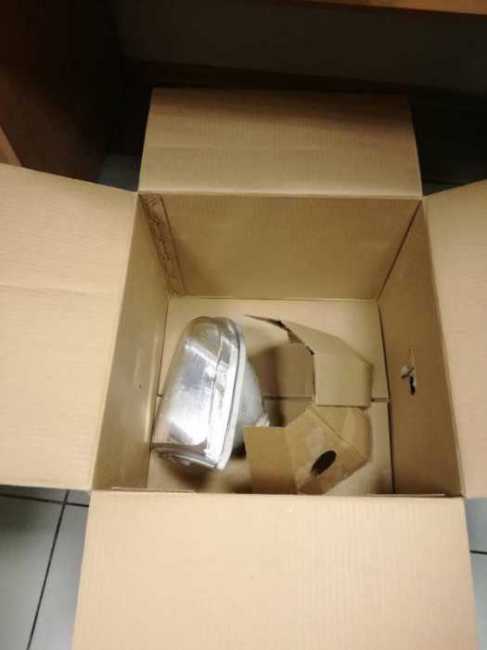

3. Берем и снимаем фару, кладем ее в коробку. картонкой прокладываем ее вокруг, чтобы не расплавить фару.
4. Барем строительный фен, делаем дырку для фена и вставляем его в коробку. закрываем коробку и включаем на 15 минут фен.

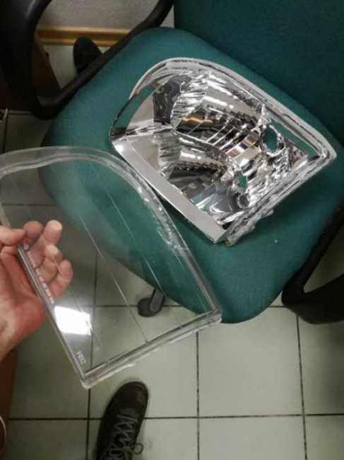

5. Через 15минут в перчатках вынимаем фару и аккуратно отверткой отделяем стекло от фары.

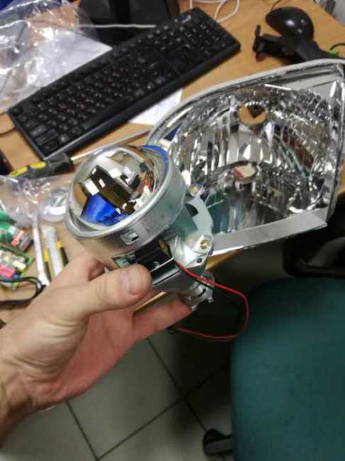

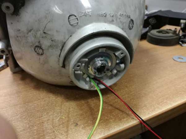

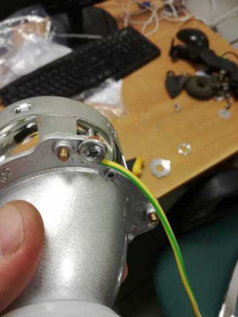

6. Далее прикручиваем минусовой провод к массе линзы.

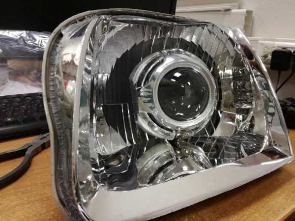

7. Протаскиваем провода в дырку, которая не занята

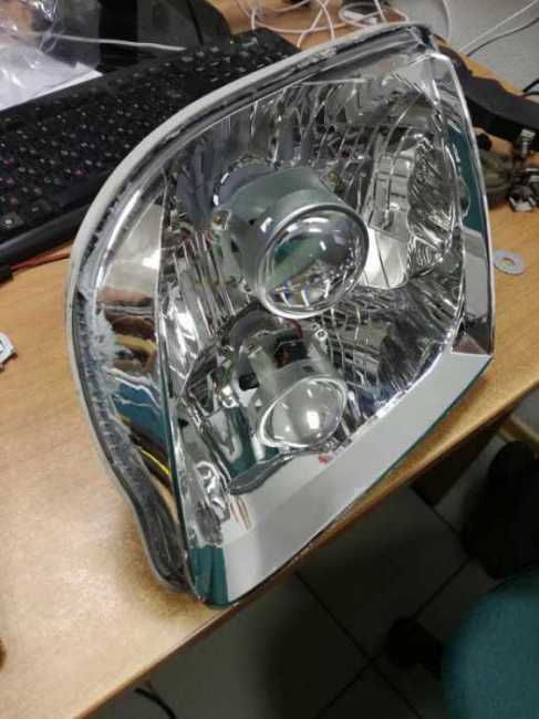

8. Через силиконовые кольца крепим линзу к фаре. В комплекте есть переходное кольцо под h4, его и применяем. Затягиваем гайкой посильнее, проверяем нчто нету люфтов.
9. Закрываем фару стеклом, опять греем феном 10 минут, прижимаем посильнее, ждем пока остынет и несем подключать к машине.

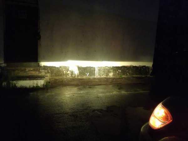

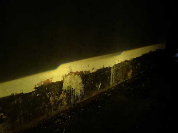

Результат:
Видим четкую свето-теневую границу, никаких засветов.
По трассе светом заливается все равномерно.  Галка очень четкая.
Дальний тоже светит равномерно.

Из начально в предыдущем посте, я вывел из линзы провод, который крепился на массу линзы! и тем самым сделал себе возможность подключить эту галогеновую лампу!

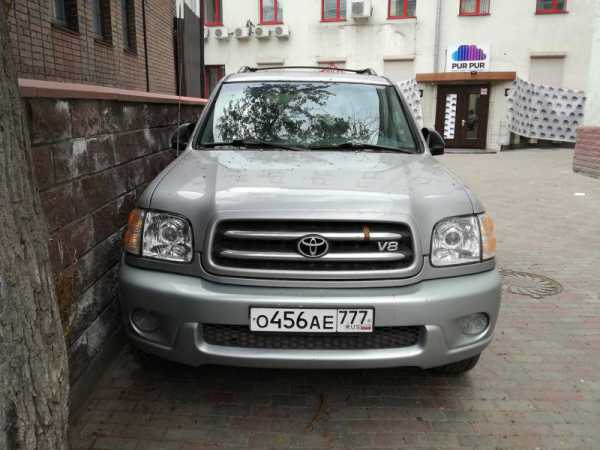

Мне досталась Секвоя 2001г.в с уже установленым ксеноном, правда желтого цвета.
После гугления в интернете правовых аспектов, - а там пугают чуть ли не кастрацией после отъема прав на год за колхозный ксенон :-)  - решил переделать на галоген.
